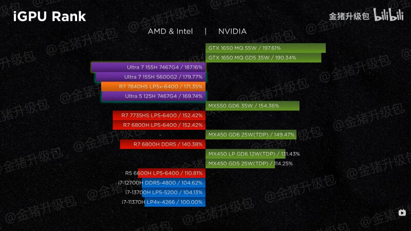

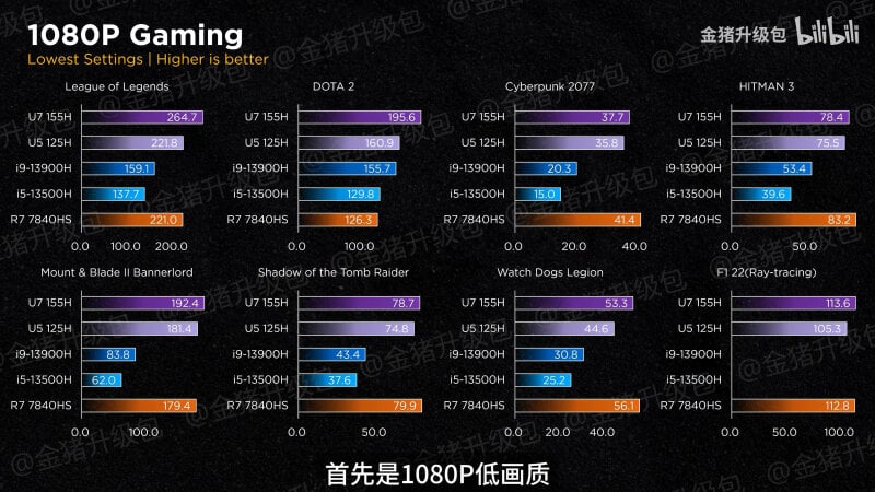

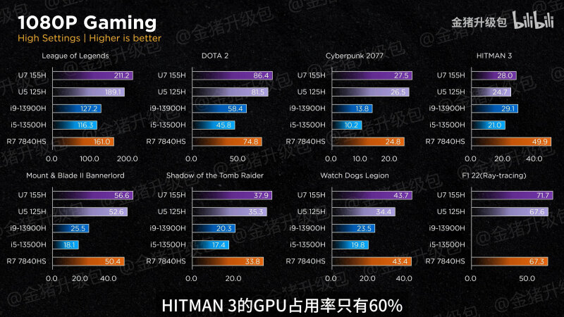

Ранее уже публиковались синтетические тесты встроенной графики Intel Arc в различных бенчмарках. Теперь же упор делается на игровую производительность iGPU чипов Core Ultra. Одним из первых результатами игровых тестов поделился китайский техноблогер Golden Pig Upgrade на платформе Bilibili. В его руки попали ноутбуки на базе процессоров Core Ultra 7 155H (8 графических ядер Xe с частотой до 2,25 ГГц) и Core Ultra 5 125H (7 графический ядер Xe с частотой 2,2 ГГц). Тесты проводились как при низких настройках качества изображения, так и при высоких. С результатами можно ознакомиться ниже.
В обоих случаях (с низкими и высокими настройками качества) «встройка» Intel Arc выглядит очень конкурентоспособной на фоне встроенной графики AMD RDNA 3 процессоров Ryzen, не говоря уже о предшественниках. В максимальной конфигурации графика Arc (8 ядер Xe) демонстрирует более высокую производительность, чем iGPU процессора Ryzen 7 7840HS (Radeon 780M c 12 исполнительными блоками и частотой до 2,7 ГГц).
В игровых тестах с разрешением 1080p при высоких настройках качества встроенная графика Arc процессора Core Ultra 7 155H в 7 из 8 игр по производительности оказывается лучше конкурента. Даже урезанная до 7 графических ядер Xe «встройка» Arc в составе Core Ultra 5 125H в некоторых случаях оказывается быстрее iGPU процессора Ryzen 7840HS. Опубликованные китайским инсайдером тесты также подтверждают, что встроенная графика процессоров Meteor Lake значительно быстрее дискретных видеокарт NVIDIA MX начального уровня и приближается к производительности мобильных видеокарт GeForce GTX 1650 Max-Q.

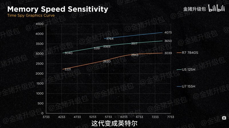

С учётом того, что между Core Ultra 7 155H и Core Ultra 9 185H имеется 100 МГц разницы в максимальной тактовой частоте и более 80 Вт в показателе пикового TDP, «встройка» старшей модели может оказаться ещё производительнее. Результаты Intel получены на ноутбуках, оснащённых оперативной памятью LPDDR5X-7467. В обзоре Golden Pig Upgrade также показано, что производительность встроенной графики AMD RDNA 3 не масштабируются так же хорошо, как iGPU Arc в составе Meteor Lake при работе с более быстрой памятью. Хотя польза от более быстрой оперативной памяти в системах Intel очевидна, следует понимать, что ноутбуки с более скоростной ОЗУ будут значительно дороже. И в этом плане решения компании AMD в глазах потребителя могут выглядеть более привлекательно, поскольку они будут дешевле.
