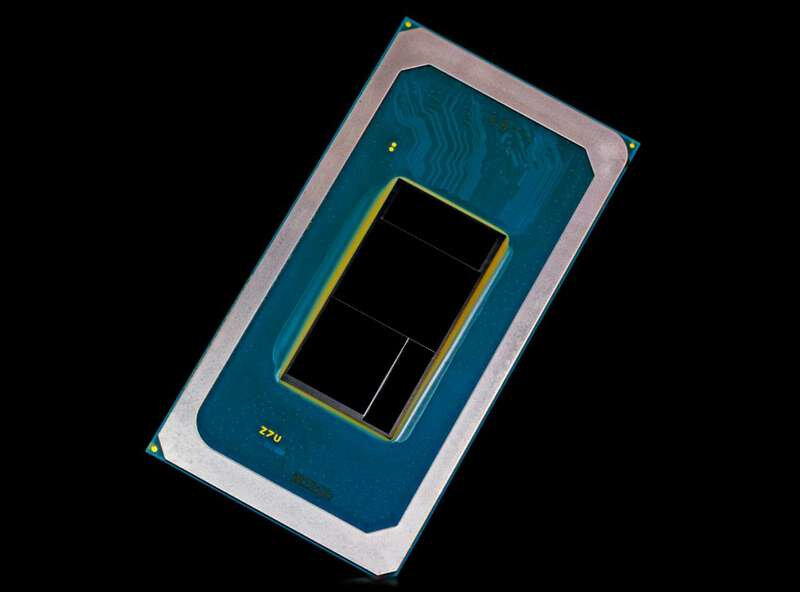

Процессоры Meteor Lake состоят в общей сложности из пяти кристаллов. Вычислительный чиплет (с процессорными ядрами, CPU) выполнен по техпроцессу Intel 4 (7 нм), кристалл встроенной графики (GPU) изготовлен TSMC по 5-нм технологии (N5), чиплеты SoC и I/O тоже производит компания TSMC, но уже по 6-нм техпроцессу (N6). Наконец, за объединение всех этих кристаллов в одну систему отвечает базовый чип 3D Foveros, изготовленный по техпроцессу Intel 16.
Вычислительный чиплет содержит кластеры P-ядер (Redwood Cove) и E-ядер (Crestmont), общий кэш L3. В максимальной конфигурации процессор может предложить до шести P-ядер и до восьми E-ядер. Однако это не все процессорные ядра, которые есть у Meteor Lake. Ещё два маломощных LP E-ядра (Low Power Efficiency) располагаются в чиплете SoC, и называются они «Островом низкого энергопотребления» (Low Power Island). Процессоры Intel Core Ultra 100-й серии смогут предложить до 16 ядер и 22 потоков.

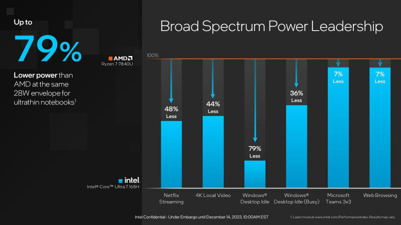

Новые LP E-ядра в сочетании с переходом на новый техпроцесс обеспечат заметный прирост в энергоэффективности процессоров. Intel утверждает, что Core Ultra 7 165H с уровнем TDP в 28 Вт потребляет на 25 % меньше энергии, чем Core i7-1370P при воспроизведении потокового видео с Netflix. В чипе Raptor Lake используются производительные и эффективные ядра, в то время как в новом Core Ultra для данной задачи используются только LP E-ядра.
Ещё большая разница с чипами AMD. Компания Intel заявляет, что Meteor Lake «потребляет на 79 % меньше энергии, чем процессор AMD для ультратонких ноутбуков при той же мощности 28 Вт». Intel утверждает, что наибольшая разница достигается в простое — при отображении рабочего стола Windows, но также Core Ultra потребляет значительно меньше при потоковой трансляции Netflix (на 48 %) и при воспроизведении локального 4K-видео (на 44 %). Однако при использовании браузера и Microsoft Teams разница составляет всего 7 % в пользу чипа Intel.

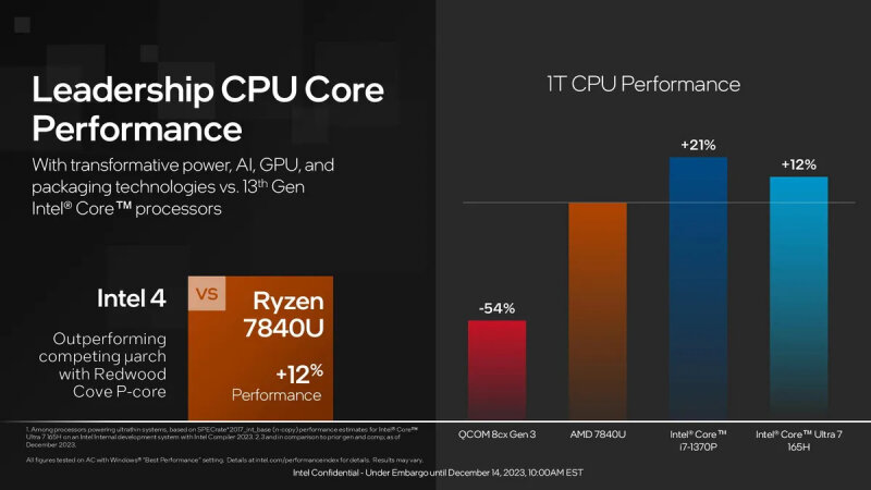

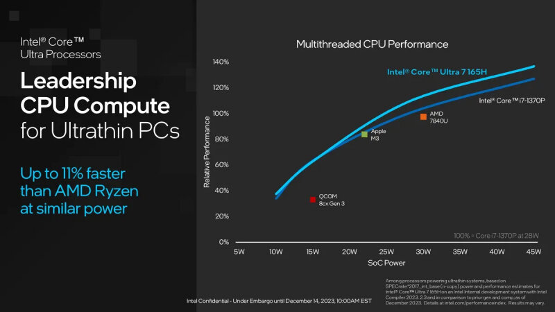

Intel признает, что процессоры Meteor Lake не станут рекордсменами по производительности. Старший на текущий момент Core Ultra 7 165H, по словам Intel, в многопоточных нагрузках на 8 % быстрее своего предшественника Core i7-1370P, а также на 11 % быстрее AMD Ryzen 7 7840U. Но тут стоит уточнить, что речь идёт о производительности при одинаковом энергопотреблении, и в реальных условиях разница может быть другой. К слову, потребление чипов Core Ultra H составляет 28 Вт.

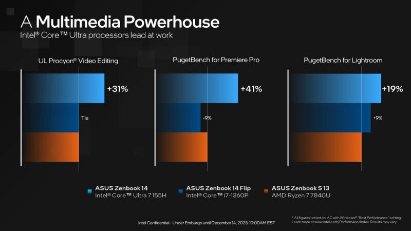

При этом по однопоточной производительности процессор Intel нового поколения несколько отстаёт от своего предшественника, но всё же оказался на 12 % быстрее конкурента от AMD. Также Intel похвасталась, что новые Core Ultra обходят конкурентов и предшественников в работе с мультимедиа, приведя в пример тесты UL Procyon и PugetBench для Premiere Pro и LightRoom.

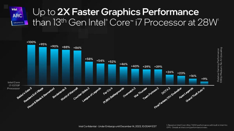

Правда, графику Intel Arc смогут предложить лишь мощные процессоры Core Ultra H, дополненные не менее чем 16 Гбайт двухканальной оперативной памяти. В противном случае, а также во всех чипах серии Core Ultra U будет менее мощная графика Intel Graphics. Интегрированные GPU предлагают до восьми ядер Intel Xe, которые будут работать с частотой вплоть до 2,35 ГГц. У чипов Core Ultra U-серии встроенная графика предложит до четырёх ядер Xe. В своей презентации Intel утверждает, что Meteor Lake (в частности, процессор Core Ultra 7 165H) до двух раз быстрее в играх, чем его предшественник Core i7-1370P.

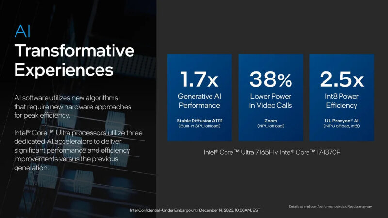

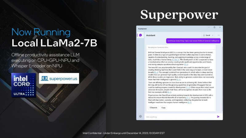

Что касается производительности искусственного интеллекта, Intel сравнила свой Ultra 7 165H с предшественником Core i7-1370P и конкурирующим Ryzen 7 7840U с ускорителем Ryzen AI. Ожидаемо, новый чип Intel легко занял первое место в ряде бенчмарков. Intel утверждает, что производительность генеративного ИИ на новом чипе в 1,7 раза выше, чем у моделей прошлого поколения, потребление энергии при вызовах Zoom на 38 % меньше благодаря разгрузке CPU силами NPU, а энергоэффективность в вычислениях INT8 в UL Procyon Ai в 2,5 раза выше, также благодаря разгрузке NPU. Кроме того, Intel заявляет, что новые процессоры способны автономно запустить большую языковую модель Meta LLama2 с семью миллиардами параметров.

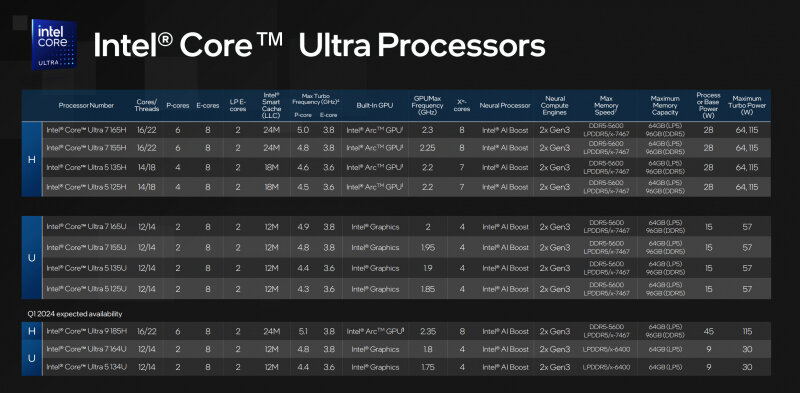

В конце добавим, что пока что Intel представила и выпустила лишь восемь моделей Core Ultra — по четыре чипа серий H и U с номинальным энергопотреблением (TDP) соответственно в 28 и 15 Вт. В первом квартале 2024 года к ним присоединится флагманский Core Ultra 9 185H с более высокими частотами (до 5,1 ГГц для CPU и до 2,35 ГГц для GPU). А также пара Core Ultra U-серии с пониженным TPD до 9 Вт.
