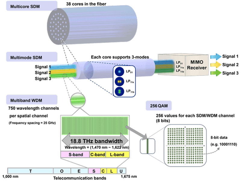

Чтобы установить новый рекорд исследователи японского Национального института информационно-коммуникационных технологий (NICT) задействовали одновременно кабель с большим количеством оптоволоконных жил и передовые технологии мультиплексирования. Фактически, инженерам пришлось придумать, как объединить мультиплексирование с пространственным разделением (SDM), многополосное мультиплексирование по длине волны (WDM) и технологию передачи данных по многожильному волокну (MCF). Прежде подобное удавалось только для кабелей с четырьмя жилами, либо на небольшие расстояния (до 1 км). Для комбинирования многополосного WDM и SDM с оптическим волокном с большим количеством пространственных каналов (например, 114 каналов в 38-жильном 3-модовом волокне) потребовалось применить специальный многополосный приемник MIMO.
Специалисты NICT продемонстрировали возможность передачи данных по оптоволокну со скоростью 22,9 петабита в секунду на расстояние 13 км. Используя многодиапазонный MIMO-приемник, специалисты впервые успешно объединили многодиапазонный WDM и SDM в кабеле со множеством мод и каналов. В итоге получилось задействовать 293 волновых канала в S-диапазоне и 457 канала в C- и L-диапазонах, что в общей сложности дало 750 WDM-каналов, покрывающих полосу частот 18,8 ТГц. Для модуляции сигнала использовалась поляризационно-мультиплексированная квадратурная модуляция 256-QAM.
Измеренная пропускная способность каждой жилы варьировалась от 0,3 до 0,7 петабита в секунду, в результате чего общая пропускная способность составила 22,9 петабита в секунду. Достигнутая скорость передачи данных могла бы быть и выше при более оптимизированном кодировании — до 24,7 Пбит/с.
