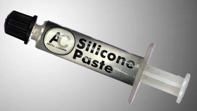

Компьютерный магазин в Германии нашёл на складе запечатанный шприц с силиконовой термопастой Arctic Cooling 20-летней давности. Находка заинтересовала сотрудников Igor’s Lab. Было решено провести испытания этого «динозавра термопаст» эпохи процессоров Intel Pentium 4. Эксперты не без удивления обнаружили, что древний продукт ни в чём не уступает свежеизготовленной пасте аналогичного состава, хотя не может конкурировать с современными продвинутыми изделиями.

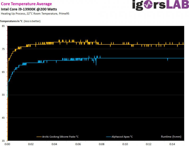

Первоначальный осмотр показал, что шприц с термопастой Arctic Cooling сохранил герметичность, паста имела приемлемую консистенцию и легко выдавливалась. Судя по надписям на упаковке, паста содержала 50 % силикона, 20 % углерода и 30 % оксида металла. При проверке состава при помощи лазерного спектроскопа выяснилось, что паста состоит из 50 % силикона и 50 % оксида цинка. По всей видимости, упоминание углерода на упаковке было проделками маркетологов. Специалисты Igor’s Lab отметили, что современная промышленная «эталонная паста, ориентированная на долговечность» TCTG-4.0 от MCT по своим характеристикам крайне близка к тестируемой старинной Arctic Cooling, что доказывает практически полное отсутствие деградации при столь длительном хранении. При дальнейших испытаниях выяснилось, что термопаста эпохи Pentium 4 не в состоянии конкурировать с современными решениями. Тестирование процессора Intel Core i9-13900K со старой Arctic Cooling и современной Alphacool Apex выявило разницу в шесть градусов Цельсия в пользу нового состава. Это ожидаемая разница, хотя за 20 лет прогресса в разработке термопаст результат мог бы быть и более ощутимым.
Исследователи Igor’s Lab после испытаний пришли к выводу, что рекомендации производителей на упаковке термопасты «использовать до» или «годна до» можно смело игнорировать. Конечно, это применимо только в случае, если паста хранится в запечатанной оригинальной упаковке в тёмном прохладном месте. В тестовой лаборатории 3DNews тестирование термопаст производилось неоднократно, результаты этих тестов можно посмотреть здесь, здесь и здесь. Результаты масштабного теста 90 современных термопаст был недавно опубликованы специалистами Tom's Hardware.
