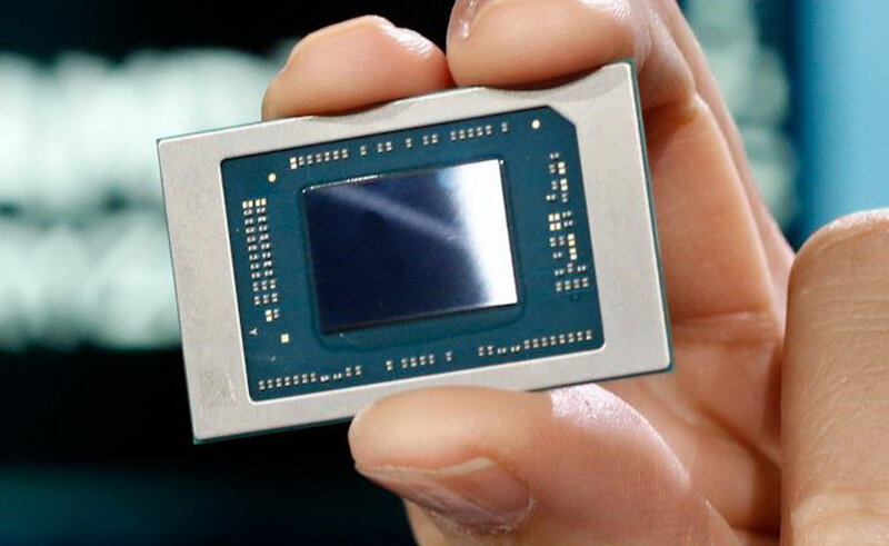

AMD представила два новых мобильных процессора — Ryzen 5 7545U и Ryzen 3 7440U. Это одни из первых потребительских чипов компании, в которых используются ядра Zen 4с — формально, первым был консольный Ryzen Z1, хотя AMD не объявляла, что в нём задействованы ядра Zen 4c. Новые процессоры предназначены для использования в составе тонких и компактных ноутбуков.

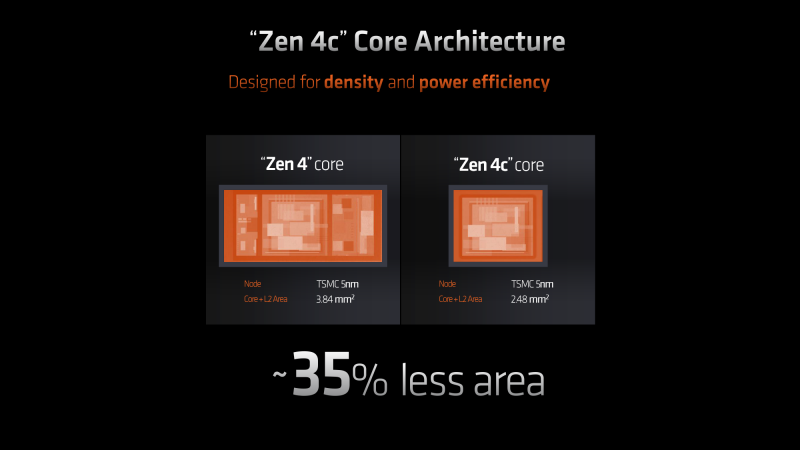

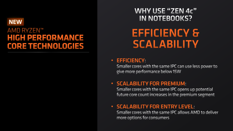

Ядро Zen 4c представляет собой более компактную версию ядра Zen 4, которая, тем не менее, обладает всеми теми же аппаратными блоками. Zen 4c характеризуются более высокой плотностью размещения компонентов, хотя также как и Zen 4 производятся с использованием 5-нм техпроцесса. Площадь ядра Zen 4c примерно на 35 % меньше, чем у обычного ядра Zen 4.

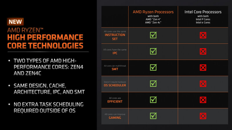

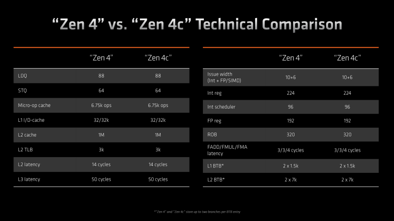

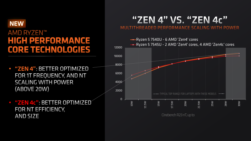

Поскольку никакие аппаратные блоки не удалены, для Zen 4c заявляется такая же прибавка IPC относительно Zen 3, как и для Zen 4, и такой же набор поддерживаемых инструкций. Кроме того, Zen 4c поддерживает многопоточность. Компромиссом же являются более низкие тактовые частоты работы Zen 4c по сравнению с Zen 4, поскольку уменьшенные ядра оперируют при более низком напряжении. Таким образом Zen 4c не являются аналогом энергоэффективных E-ядер процессоров Intel.

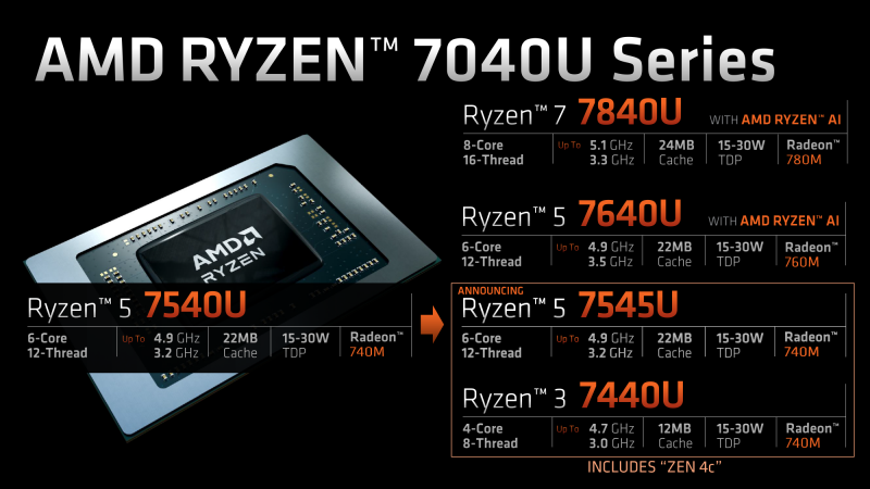

Ryzen 5 7545U и Ryzen 3 7440U представляют собой официальный дебют монолитных кристаллов Phoenix 2. Это первые гибридные потребительские процессоры AMD, в которых используются комбинации из двух обычных ядер Zen 4 и до четырёх компактных ядер Zen 4c. Для работы гибридной архитектуры не требуется использование какого-либо специфического аппаратного планировщика — за управление ядрами отвечает программное обеспечение чипсета AMD.
Оно даёт команды планировщику Windows выбирать ядра Zen 4 в данных чипах как предпочтительные и выставлять приоритет их использования, поскольку они дольше способны работать с высокой тактовой частотой. Процессоры серии Phoenix 2 унаследовали большую часть встроенного набора функций управления питанием от чипов Phoenix и Rembrandt, и поэтому способны обеспечить высокую степень экономии энергии при низкой загруженности вычислительных ядер CPU и графических ядер iGPU.
Встроенная графика Radeon 740M в составе процессоров Phoenix 2 базируется на архитектуре RDNA 3, однако игровой её не назвать. «Встройки» будет достаточно лишь для работы в среде Windows 11, запуска веб-страниц, а также просмотра видео форматов AV1 и HEVC. В составе iGPU процессоров Phoenix 2 присутствуют четыре исполнительных блока графики (256 потоковых процессоров). Есть также блоки ускорения ИИ. Однако Phoenix 2 отличается отсутствием встроенного ИИ-ускорителя XDNA с уровнем производительности 16 TOPS (триллионов операций в секунду), поэтому Ryzen 5 7545U и Ryzen 3 7440U не имеют поддержки Ryzen AI в отличие от других моделей серии Ryzen 7040U (Phoenix).
AMD Ryzen 5 7545U оснащён шестью вычислительными ядрами с поддержкой 12 потоков. Он имеет два ядра Zen 4 и четыре ядра Zen 4c. Для чипа заявляется диапазон частот от 3,2 до 4,9 ГГц, 16 Мбайт кеш-памяти L3 и 22 Мбайт кеш-памяти в целом (L2+L3). Модель Ryzen 3 7440U предлагает четыре ядра — по два Zen 4 и Zen 4c — и восемь потоков. Объём кеш-памяти L3 у чипа составляет 8 Мбайт, а общий объём кеш-памяти — 12 Мбайт. Ryzen 3 7440U работает на частотах от 3,0 до 4,7 ГГц. Оба процессора имеют динамический TDP от 15 до 30 Вт.
