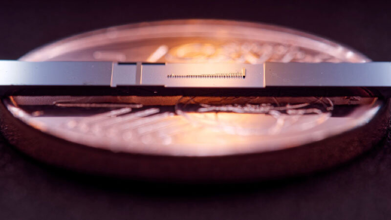

Немецкие учёные из Университета Фридриха-Александра в Эрлангене и Нюрнберге (FAU) создали и испытали самый крошечный в мире ускоритель элементарных частиц. Длина вакуумной трубы, в которой происходит ускорение электронов, всего 0,5 мм, что в 54 млн раз меньше размеров другого ускорителя — Большого адронного коллайдера, который расположен на другом конце шкалы этих научных приборов. Но малютка нужна не для науки. Она необходима для медицины и не только. Учёные хотели бы увидеть свой прибор в качестве инструмента для борьбы с опухолями внутри тела человека. Это была бы намного более щадящая терапия, чем традиционная радиационная. Крошечный ускоритель мог бы располагаться на конце эндоскопа и стать своеобразным оружием в борьбе с этим смертельным заболеванием непосредственно на месте.
Идея миниатюрного ускорителя электронов или нанофотонного ускорителя электронов (NEA), как назвали его учёные, была предложена в 2015 году. Кроме учёных из Германии свой нанофотонный ускоритель электронов создали исследователи из Стэнфордского университета. Однако учёные из Университета им. Фридриха-Александра первыми прошли этап рецензирования статьи и сообщили об успехе в журнале Nature. «Впервые мы действительно можем говорить об ускорителе частиц на [микро]чипе», — поделился достижением соавтор исследования физик из FAU Рой Шилох (Roy Shiloh).
В микроскопической вакуумной трубке ускорителя диаметром всего 225 нм, что многократно тоньше человеческого волоса, содержатся тысячи отдельных «столбиков», на которые направляются лазерные импульсы соизмеримой мощности. Импульсы возбуждают в гребёнке электромагнитное поле, которое и ускоряет электроны. Представленный экземпляр ускорителя разгоняет электроны всего на 43 %, придавая им энергию 40,7 кэВ с изначальных 28,4 кэВ (килоэлектронвольт). Для практических целей этого мало, но учёные находятся только в начале пути и рассчитывают создать ускорители с более высокими энергиями, хотя до БАКа, конечно же, они не дотянутся. Но будет любопытно наблюдать, как приборы из фундаментальной физики начнут проникать в повседневную жизнь. Это ли не фантастика?
