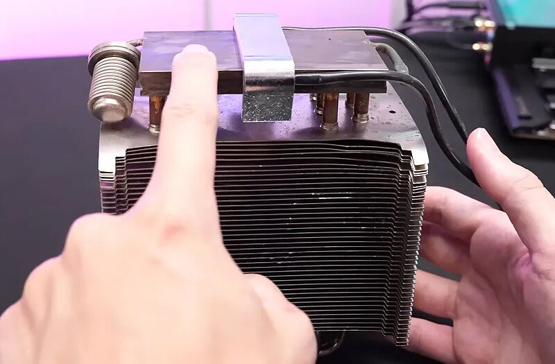

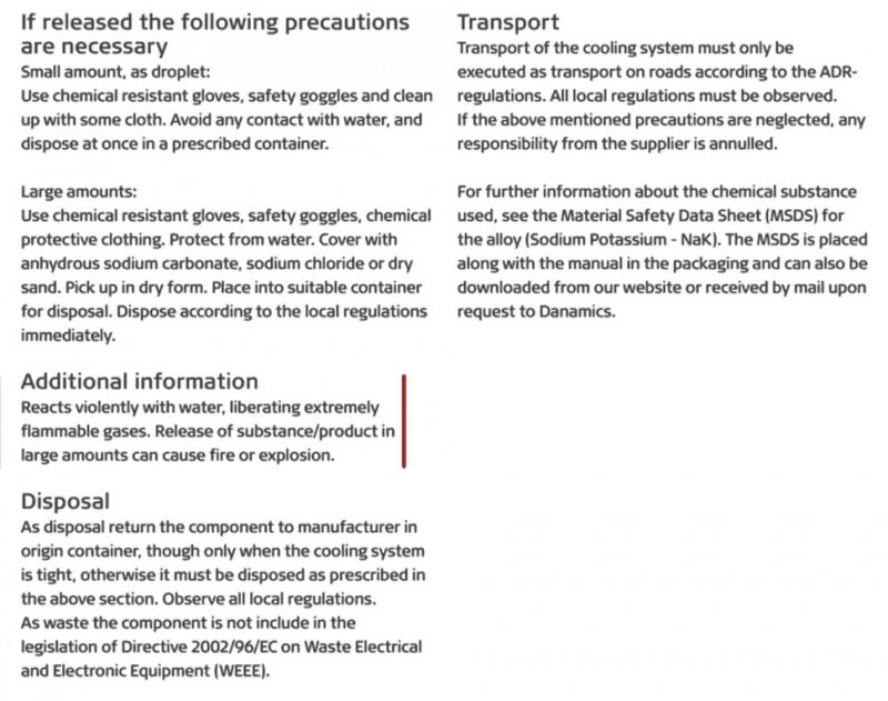

Danamics LMX внешне похож на обычную однобашенную воздушную систему охлаждения с несколькими теплопроводящими трубками. Его главная особенность заключается в том, что внутри его тепловых трубок находится жидкий металл. При этом речь идёт не об обычном сплаве из галлия, индия и олова, который der8auer часто рекламирует в качестве отличного термоинтерфейса для передачи тепла от процессора к системе охлаждения, а о сплаве из двух щелочных металлов — натрия и калия. Этот сплав химически агрессивен и может воспламеняться на воздухе и при контакте с водой. По словам der8auer, процессорный кулер Danamics LMX представлял собой попытку увеличить эффективность традиционных теплопроводящих трубок. Отмечается, что разработчики из Danamics занимались исследованиями возможности использования сплавов жидких металлов в тепловых трубках процессорных кулеров ещё с 2008 года, а может и раньше. Однако модель кулера LMX, оказавшаяся в руках немецкого энтузиаста, была выпущена в ограниченном количестве в начале 2010 года.

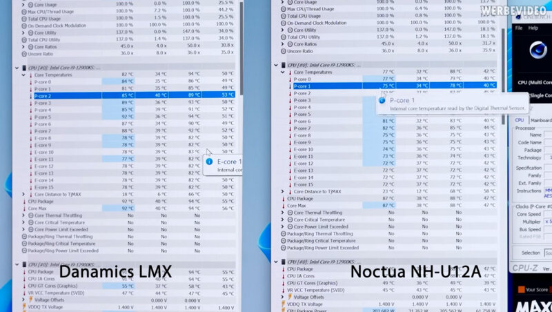

В ходе исследования кулера Danamics LMX оверклокер выяснил, что теплоёмкость сплава жидкого металла в составе этой системы охлаждения всего на четверть выше, чем у воды. Но в то же время его теплопроводность в 30 раз выше. Хотя последняя характеристика впечатляет, в условиях закрытого компактного контура теплотрубок в составе процессора она практически не имеет никакого значения.

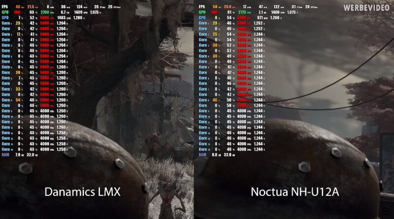

Другой особенностью кулера Danamics LMX является его оснащение специальной помпой. Она установлена в верхней части системы охлаждения и спрятана под крышкой. Выше на изображении можно видеть помпу со снятой крышкой. Это неодимовый электромагнитный насос, питающийся от довольно толстых кабелей, рассчитанных на силу тока 30 А. При работе кабели весьма заметно греются до 40–50 градусов Цельсия, отметил энтузиаст. Эффективность системы охлаждения Danamics LMX энтузиаст проверил в синтетических и игровых тестах. Для сравнения der8auer взял обычный воздушный процессорный кулер Noctua NH-U12A с одним 120-мм вентилятором. В основе тестовой системы использовался флагманский процессор Intel Core i9-12900KS.
В играх определить явного победителя между двумя кулерами не удалось. Обе системы охлаждения показали в целом похожие результаты. Синтетический тест Cinebench предоставил более ясную картину. Обычный воздушный кулер Noctua оказался на 5–6 градусов эффективнее. В то же время der8auer отметил, что с учётом возраста Danamics LMX показал себя весьма неплохо. Однако теплопроводящие трубки с обычным хладагентом в составе процессора Noctua всё же оказались эффективнее сплава жидкого металла из натрия и калия.
Оказала ли именно разработка кулера Danamics LMX влияние на дальнейшую судьбу компании — неизвестно. Но компания, разработавшая данную систему охлаждения, закрылась в том же 2010 году. До наших дней сохранились лишь несколько прототипов и ранних образцов кулера LMX, которые в своё время рассылались обозревателям и тестировщикам. В заключении к видео Роман Хартунг поразмышлял об опасности транспортировки кулеров LMX. Ведь любая авария с повреждением даже одной такой системы охлаждения могла бы обернуться значительно более серьёзной катастрофой.
