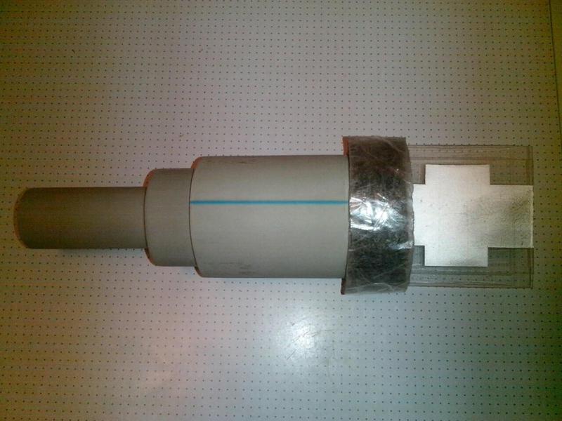

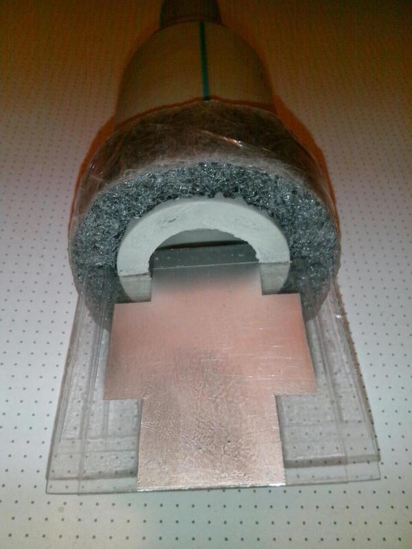

любитель ств Опубликовано 6 января, 2012 Опубликовано 6 января, 2012 minerva172 Меня этот конвертер заинтересовал потому что он в комплекте с облучателем идётЭто уже хорошо, что с облучателем под офсет.Такой в Украине не нашел, пришлось брать с облучателем под прямофокус.А этот блин теперь как металлолом лежит. Пришлось делать рупор. Если действительно будешь пробовать этот диапазон, то сделай " волшебную" деполяризационую пластину.Работает гораздо лучше, чем штатная.Дает существенную добавку по качеству. Dr. HD F-15+CAM DRE Cript, Openbox-820 CI+CAM Viaccess MPEG-4 neotion Extra спутники 4W,1W,5E,9Е,13E,36E,40Е,45E,49Е,53E,75E,80E,90E
minerva172 Опубликовано 6 января, 2012 Опубликовано 6 января, 2012 minerva172 Если действительно будешь пробовать этот диапазон, то сделай " волшебную" деполяризационую пластину.Работает гораздо лучше, чем штатная.Дает существенную добавку по качеству. Обещать нечего не буду потому как сказывается катастрофическая нехватка времени и природная лень . Но если и займусь то обязательно расскажу . Про пластину знаю , спасибо , если возможность будет то попробую конечно .
