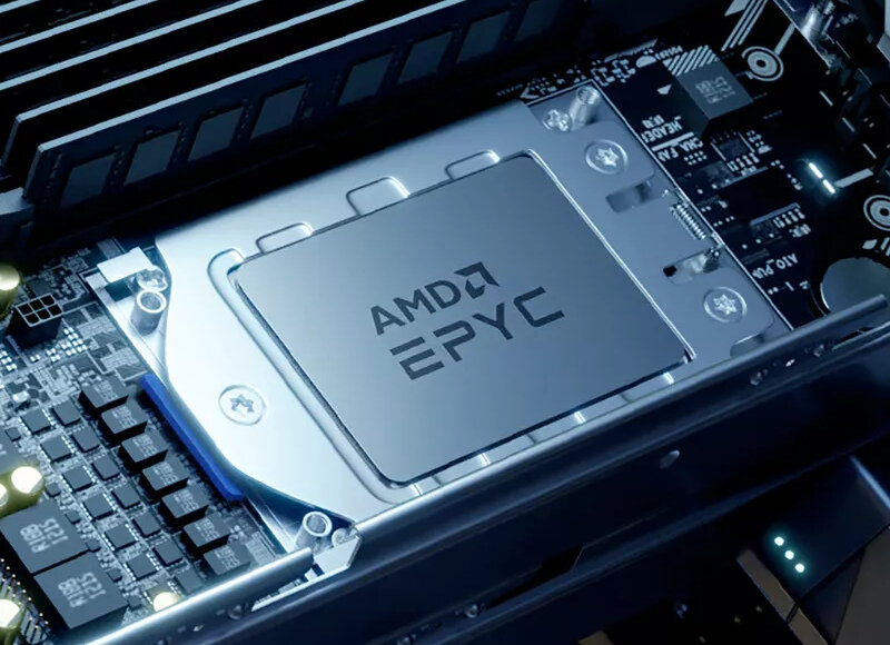

Компания AMD представила процессоры серии EPYC 8004 с кодовым названием Siena. Чипы выполнены под новый процессорный разъём SP6, имеют до 64 ядер Zen 4c и оснащены шестиканальной подсистемой памяти DDR5. Процессоры AMD EPYC Siena предназначены для периферийных и коммуникационных серверов, которые полагаются на один процессор и требуют не столько высокой производительности, сколько расширенных возможностей ввода-вывода и энергоэффективности.

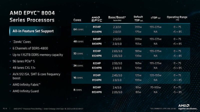

Процессоры AMD EPYC 8004 Siena состоят из 16-ядерных кристаллов (чиплетов) с архитектурой Zen 4c. Но здесь используется лишь четыре таких чиплета, тогда как в вышедших ранее в семействе EPYC 9004 чипов Bergamo таких чиплетов восемь. А вот кристаллы ввода-вывода тут одинаковые. Новинки предлагают от восьми до 64 ядер (и до 128 потоков) с тактовой частотой от 2,0 до 3,1 ГГц, а их стандартный уровень TDP составляет от 80 до 200 Вт. При этом существует возможность сконфигурировать эти процессоры для работы с TDP до 225 Вт или снизить потребление до всего лишь 70 Вт.

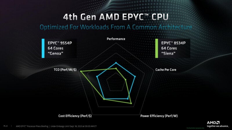

От Zen 4 ядра Zen 4c отличаются более плотной компоновкой, из-за чего их таковые частоты ниже, а также уменьшенным объёмом кеша третьего уровня: 32 Мбайт кеша L3 у Zen 4c делят 16 ядер, а у Zen 4 — только восемь ядер. Несмотря на то, что Zen 4c меньше по размеру и потребляют меньше энергии, чем полноценные ядра Zen 4, они поддерживают тот же набор инструкций, например, могут работать с приложениями, использующими AVX-512. Хотя процессоры AMD EPYC 9004-й серии обеспечивают более высокую производительность, новые процессоры AMD EPYC 8004-й серии обещают более низкую совокупную стоимость владения и более высокую энергоэффективность.

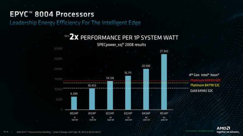

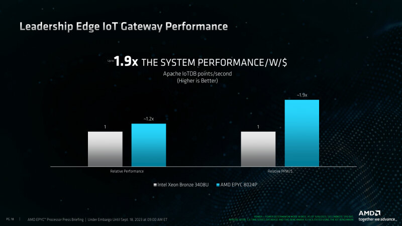

AMD утверждает, что Siena обеспечивает примерно двукратное превосходство по производительности на ватт по сравнению с конкурентами в лице Intel Xeon Platinum 8490H и Xeon Platinum 8471N в тестах SPECpower_ssj 2008. Процессор EPYC 8324P демонстрирует на 16 % более высокую производительность на ядро в задачах кодирования видео по сравнению с 32-ядерным Xeon 6421N от Intel, согласно результатам собственных тестов AMD. Также новинки AMD обеспечивают более высокую (до 1,8 раза) плотность ядер на стойку по сравнению с чипами Intel при меньшем (до 1,4 раза) потреблении энергии.

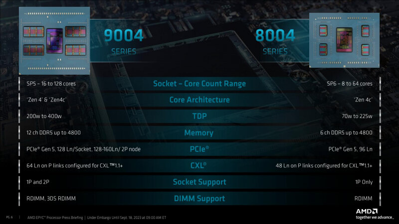

Новые процессоры AMD EPYC 8004-й серии выполнены под новый сокет SP6, который компактнее SP5, используемого процессорами EPYC 9004-й серии. SP6 имеет габариты 75,4 × 58,5 мм, и насчитывает 4844 контакта, тогда как SP5 имеет размеры 75,4 × 72 мм, и в нём 6096 контактов. Из-за этого новинки имеют лишь шестиканальный контроллер памяти, поддерживающий до 1,152 Тбайт оперативной памяти DDR5-4800.
Для сравнения, чипы EPYC 9004-й серии обладают 12-канальным контроллером памяти. Число линий PCIe 5.0 тоже урезано, но не так сильно: со 128 до 96. Причем 48 линий у новинок поддерживают протокол CXL 1.1+ для современных ускорителей (для ИИ или других приложений) и/или расширителей памяти.
