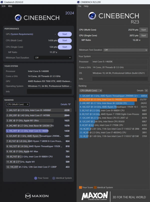

Китайский энтузиаст Enthusiastic Citizen (ECSM) смог раздобыть инженерный образец процессора Core i5-14600K серии Raptor Lake-S Refresh и протестировал его в синтетических бенчмарках. Новинка оказалась несколько быстрее предшественника Core i5-13600K, но ценой более высокого энергопотребления.
В составе Core i5-14600K серии Raptor Lake-S Refresh используются шесть высокопроизводительных ядер Raptor Cove с базовой частотой 3,5 ГГц и Turbo-частотой 5,3 ГГц, что на 200 МГц выше, чем у предшественника. Также новинка получила восемь энергоэффективных ядер Gracemont с частотой до 4,0 ГГц, что на 100 МГц выше, чем у Core i5-13600K.
Как и предшественник, обновлённый чип получил 24 Мбайт кеш-памяти L3 и номинальный показатель TDP в 125 Вт. В то же время новый процессор работает при более высоком напряжении в 1,2 В, тогда как модель Core i5-13600K — при 1,14 В.
Процессор был протестирован в бенчмарках Cinebench R23, Cinebench 2024 и CPU-Z. В зависимости от теста Core i5-14600K оказался от 2,5 до 10,3 % быстрее предшественника. Энергопотребление нового чипа в рамках тестов составило 160 Вт, тогда как Core i5-13600K, согласно нашим тестам, потребляет менее 160 Вт во время рендеринга.
Китайский источник не стал описывать тестовую платформу, на которой проводилась проверка нового процессора, что значительно снижает доверие к его заявлениям. На основе данных портала Guru3D ниже представлена сравнительная таблица с результатами тестов в CPU-Z, Cinebench R23 и Cinebench 2024 процессора Core i5-13600K.
Следует учитывать, что речь идёт об инженерном образце Core i5-14600K, поэтому характеристики и соответственно показатели в тестах у финальной потребительской версии чипа могут отличаться.
