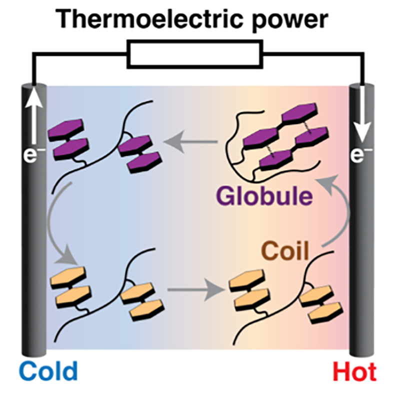

Предложение японских учёных строится на том, что даже малейшую разницу в температуре можно использовать для значительного усиления термоэлектрического эффекта. Сама разница в температуре вещества (жидкости или газа) возникает в процессе перехода вещества из одного агрегатного состояния в другое — это конденсация или кристаллизация воды и подобные процессы. При фазовом переходе выделяется энергия (либо поглощается при других условиях). В ограниченном объёме её мало, например, внутри того же кондиционера. Но японцы придумали способ усилить отдачу от этой энергии. Они собрали полимер, который при охлаждении распрямляется в спираль, а при нагреве сворачивается в клубок (глобулу). По-сути полимер либо растворяется в воде при её охлаждении ниже определённого значения, либо «конденсируется» при нагреве выше границы для растворения. С точки зрения химии происходят окислительно-восстановительные реакции, о чём учёные рассказали в статье Advanced Materials.
Переход клубок-глобула резко освобождает молекулы воды от полимерных цепей — полимер совершает свой фазовый переход. Это как запустить лавину с горы. Небольшая доля энергии «первичного» фазового перехода, например, в процессе конденсации воды в кондиционере запускает лавинообразный процесс конденсации полимера, что умножает выделение тепла и усиливает работу термоэлемента. Фактически процесс повышает так называемый коэффициент Зеебека — меру эффективности работы термоэлектрического преобразователя — до +2,1 мВ/К. Это более чем в два раза выше, чем для уже исследованных органических растворов. Открытие настолько удачное, говорят учёные, что пора искать производителя для таких систем. И тогда «можно будет вырабатывать электроэнергию, охлаждая серверную комнату или двигатель автомобиля», утверждают участники исследования.

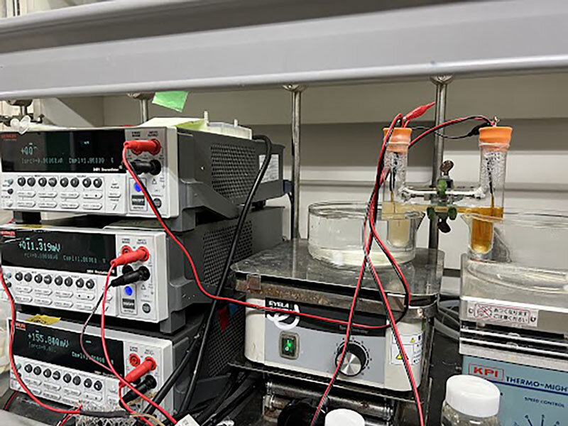

«Мы впервые подтвердили, что скрытое тепло может быть использовано для термоэлектрического преобразования, — заявил профессор Теппей Ямада с химического факультета Высшей школы наук Токийского университета. — Мы считаем, что для термоэлементов можно использовать различные виды материалов. Каждое вещество при соответствующих условиях может совершать фазовый переход: например, сливки в мороженое, песок в стекло, вода в пар и т.д. В принципе, с помощью этого метода можно извлекать электрическую энергию даже из малейшей разницы температур, что значительно увеличивает число ситуаций, в которых можно использовать термоэлектрическое преобразование».
