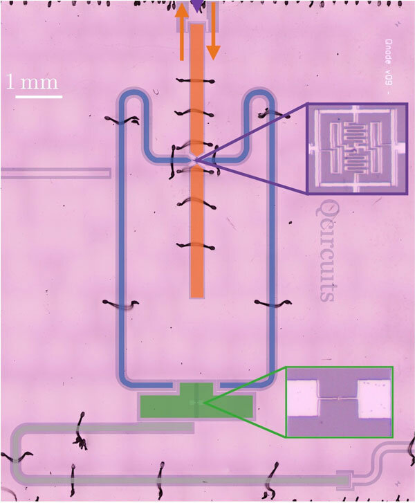

Квантовые технологии находят применение не только в сфере вычислений и защищённой связи. Радарные технологии тоже ждут квантового превосходства. Классические радары слепнут в условиях сильных помех, тогда как эффект квантовой запутанности способен прорвать эту пелену. Французские учёные заявили, что они добились успеха на новом направлении и показали 20-процентное превосходство квантовых радарных технологий над классическими.

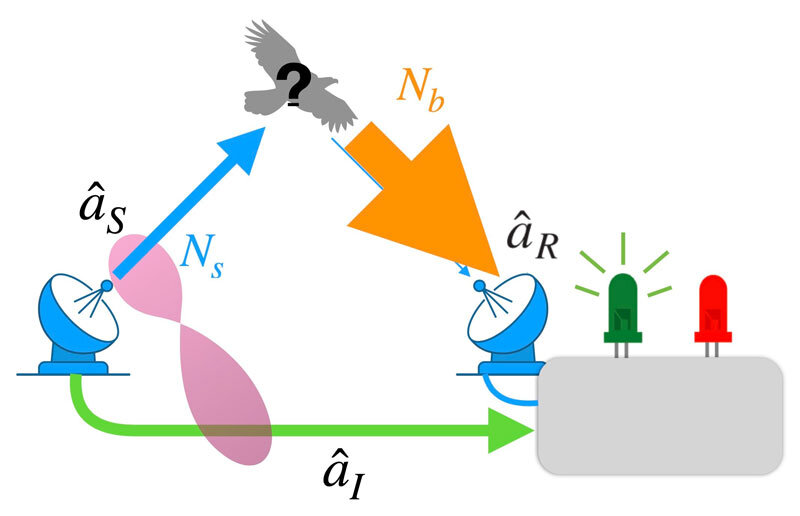

О разработке в журнале Nature Physics сообщила группа исследователей из Высшей нормальной школы Лиона (Ecole Normale Supérieure de Lyon, CNRS). Учёные создали схему, в которой происходит запутывание двух микроволновых фотонов (квантов энергии), один из которых летит к цели, отражается от неё и в окружении шумов возвращается к источнику, где сравнивается с «холостым» фотоном, с которым он находится в состоянии квантовой запутанности. Эффект запутанности позволяет с большой точностью детектировать сигнал и выделяет его даже на фоне очень сильных помех. Измерение характеристик квантового радара показало, что опытная установка на 20 % превосходит возможности классических радаров определять цели. В теории эта разница может достигать четырёхкратного превосходства квантовых радаров, но для эксперимента даже такого преимущества достаточно, чтобы дальше работать в этом направлении.
Следует сказать, что до этого никто не заявлял о создании схемы квантового радара для микроволнового диапазона. Предыдущие эксперименты были основаны на запутывании пар фотонов видимого или близкого к нему диапазонов, что наука освоила довольно хорошо. Но фотоны видимого или инфракрасного света, как нетрудно догадаться, будут бесполезны в дождь, снег и в густой облачности. Поэтому работающая схема квантового радара с фотонами микроволнового излучения в гигагерцовом диапазоне, где работают классические радары, это определённый прорыв, которым можно гордиться. Но также не следует забывать о разработках китайцев, которые тоже заняты серьёзными исследованиями в области квантовых радаров. Они также преуспели в экспериментах с запутыванием фотонов в оптическом диапазоне и представили альтернативу микроволновым фотонам в виде излучения запутанных электронов, разогнанных до скорости, близкой к световой. Во всех случаях серьёзным недостатком таких решений было и остаётся необходимость сильнейшего охлаждения запутанных частиц, что было также в случае схемы французских учёных.
