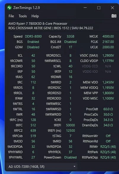

Многие производители, а также владельцы плат AMD 600-й серии делятся в Сети другими примерами работы скоростных модулей ОЗУ на платформе. Пользователь k_mic подтверждает, что Ryzen 7 7800X3D без проблем работает с материнской платой ASUS ROG Crosshair X670 Gene с BIOS версии 1512 и комплектом памяти DDR5-8000.

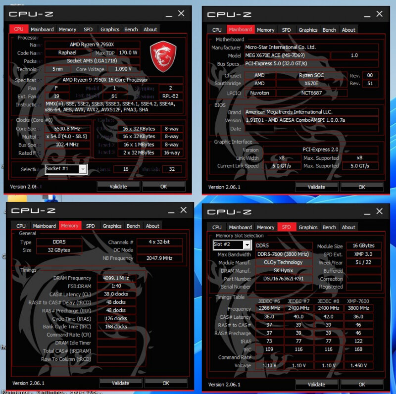

Компания MSI продемонстрировала работу комплектов памяти DDR5-7600, разогнанных до DDR5-8200 в системе с процессором Ryzen 9 7950X и платой X670E ACE. Для теста использовался комплект ОЗУ OLOY DDR5-7600, который производителем не тестировался на возможность работы на частоте 8200 МГц.

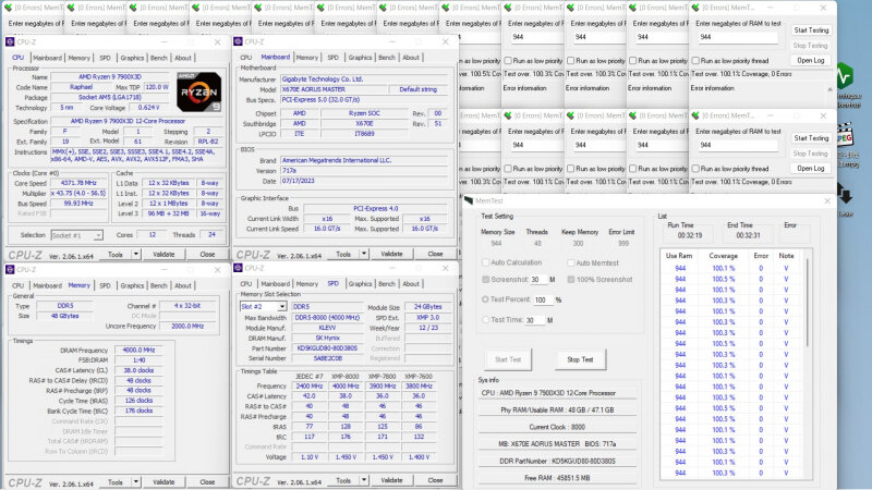

Gigabyte сообщила об успешном завершении тестов комплекта ОЗУ с профилем XMP DDR5-8000 от компании KLEV на материнской плате Gigabyte X670E Aorus Master в сочетании с процессором Ryzen 9 7900X3D. Память работала с таймингами 38-48-48-128-176, при напряжении 1,45 В. Производитель рекомендует следить за появлением свежих версий BIOS на её сайте.

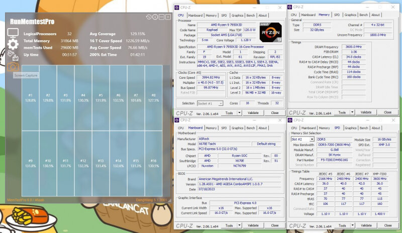

ASRock сообщила об успешных тестах платы X670E Taichi с чипом Ryzen 9 7950X3D и комплектом ОЗУ с профилем разгона AMD EXPO DDR5-7200. Для тестов использовались модули памяти G.Skill Trident Z5 NEO, работавшие при таймингах CL34-45-45-115 и напряжении 1,4 В.

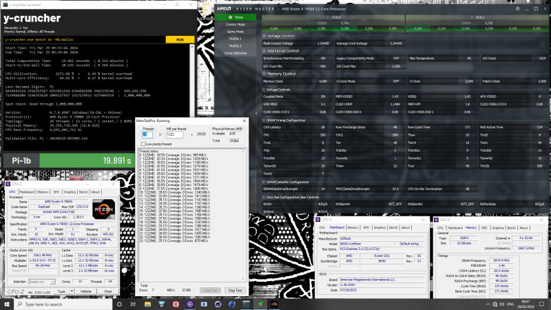

Новые версии BIOS на библиотеке AMD AGESA 1.0.0.7B ограничивают максимальное значение напряжение SoC процессоров Ryzen 7000 на уровне 1,3 В, однако возможность запуска высокоскоростных модулей ОЗУ сохраняется даже при напряжении SoC в 1,2 В. На форуме Reddit представитель компании сообщил, что работа над обновлением AGESA 1.0.0.7B ведётся уже два месяца. Он также отметил, что многие системы на базе процессоров Ryzen 7000 смогут обеспечить работу ОЗУ при скорости 6400 МТ/с и синхронности работы контроллера и самой памяти в режиме 1:1. Свежая прошивка также добавляет новые настройки, которые позволяют вручную изменять ранее скрытые параметры таймингов внутреннего контроллера памяти. Как показывают примеры выше, модули памяти со скоростью передачи данных 7600–7800 МТ/с смогут работать на многих материнских платах AMD 600-й серии. А при использовании плат старшего ценового сегмента и при наличии некоторой удачи — на ещё более высоких скоростях.
