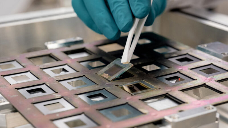

Учёные из Национального университета Сингапура (NUS) сообщили о взятии очередной планки в эффективности солнечных ячеек из перовскита. Одиночный элемент площадью 1 см2 показал КПД на уровне 24,35 %. Рекорд подтверждён независимыми экспертами и зафиксирован изданием Progress in Photovoltaics Research and Applications.

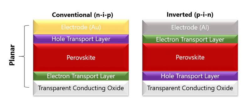

Предыдущий рекорд для одиночных перовскитных фотоэлементов площадью 1 см2 составил 23,7 % КПД. Новая работа продвинула ячейку вперёд на неполный процент, но она оказалась намного интереснее по другому параметру — по надёжности работы в реальных, а не в лабораторных условиях. По крайней мер, так заявили разработчики. И дело вот в чём. Солнечные ячейки и перовскитные в частности создаются по двум основным схемам: обычной и инвертированной. Конструктивно они отличаются порядком чередования полупроводниковых слоёв. В случае обычной схемы сразу после стекла идёт электронно-проводящий слой, затем слой перовскита и сверху дырочно-проводящий слой. В инвертированной схеме дырочно-проводящий слой первым лежит на пути света, а электронный — последним.
Самый высокий КПД показывали обычные ячейки, а самыми стабильными в работе были инвертированные. Сингапурские учёные смогли создать инвертированную перовскитную солнечную ячейку с КПД выше, чем у обычной. Тем самым они представили не только элемент повышенной эффективности преобразования света в электричество, но также обещают более долговечную его работу. Впрочем, исследователи из NUS пока разрабатывают технологию ускоренного старения своей ячейки, чтобы доказать гарантированную возможность её работы свыше 25 лет, без чего массовое производство даже не стоит затевать. Также учёные будут продумывать перенос технологии на производство ячеек большой площади.
