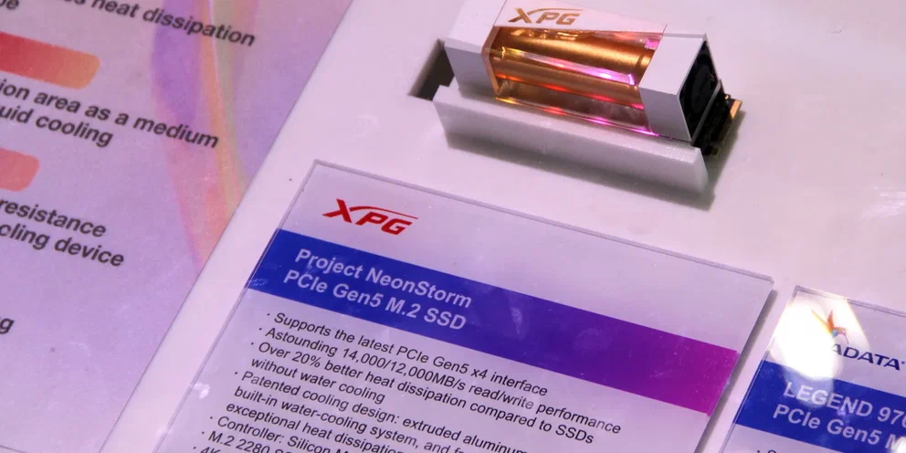

Компания Adata показала на выставке Computex твердотельный накопитель NeonStorm стандарта PCI 5.0, оснащённый автономной системой жидкостного охлаждения. Производитель ранее уже анонсировал данную новинку, но на выставке рассказал дополнительные детали о ней.
Стало известно, что в основе NeonStorm используется передовой контроллер компании Silicon Motion. Однако, пожалуй, самой интересной особенностью новинки является его автономная система жидкостного охлаждения. Правда, она не совсем похожа на типичную необслуживаемую СЖО.

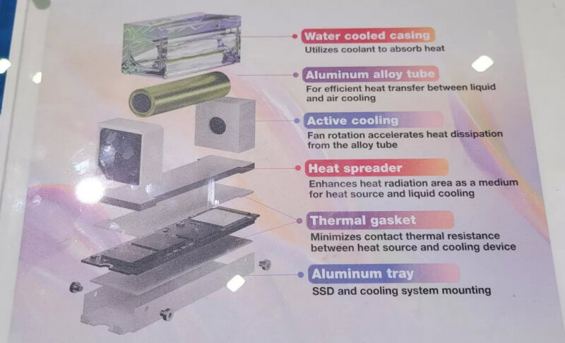

При выделении накопителем тепла, оно распределяется и проводится термической прокладкой и металлическим теплоотводом, чтобы максимально увеличить площадь рассеивания. Затем тепло передаётся на резервуар, где оно поглощается специальной высокопроизводительной охлаждающей жидкостью, которая в свою очередь охлаждается трубкой из алюминиевого сплава, находящейся внутри резервуара. Сама же трубка охлаждается двумя компактными вентиляторами, установленными по обе стороны SSD. По словам Adata, эффективность их СЖО до 20 % выше, чем у традиционных систем охлаждения твердотельных накопителей, включая активные с вентиляторами. В основе накопителя Adata NeonStorm используется контроллер Silicon Motion SM2508. Он соответствует спецификациям NVMe 2.0 и способен обеспечить скорость последовательного чтения до 14 Гбайт/с, последовательной записи до 12 Гбайт/с и производительность в случайных операциях чтения и записи до 2 млн IOPS, что сравнимо с SSD корпоративного уровня. Сам контроллер SM2508 поддерживает объёмом флеш-памяти до 8 Тбайт.
Ключевое преимущество СЖО накопителей Adata NeonStorm заключается в том, что система полностью автономна и не требует подключения к ней внешнего радиатора охлаждения. Кроме того, в ней практически нет частей, которые могут выйти из строя, если не считать вентиляторы, которые, вероятно, при необходимости можно будет заменить. Однако, как и в любом другом случае при использовании компактных вентиляторов возникает дополнительный шум внутри ПК. Также вентиляторы требуют дополнительного питания — для этого NeonStorm оснащён кабелем. В Adata выразили надежду, что Silicon Motion сможет оптимизировать энергопотребление контроллера, чтобы можно было питать вентиляторы системы охлаждения непосредственно от разъёма M.2, а не от внешнего источника. В продаже накопители Adata NeonStorm появятся нескоро. Производитель пока думает, как сделать работу вентиляторов тише, в то время как Silicon Motion решает вопрос с энергоэффективностью своего контроллера.
