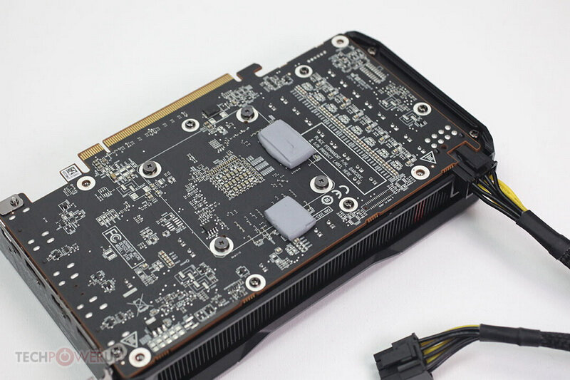

Компания AMD признала, что некоторые кабели питания со схемой разводки 6+2 могут быть несовместимы с 8-контактным разъёмом эталонных видеокарт Radeon RX 7600 из-за особенности конструкции видеокарты, а также выпирающих элементов у самих коннекторов питания. Об этом сообщил портал TechPowerUp, обратившийся за комментариями в AMD.

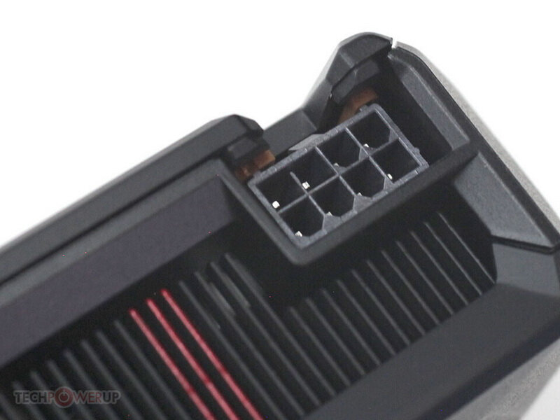

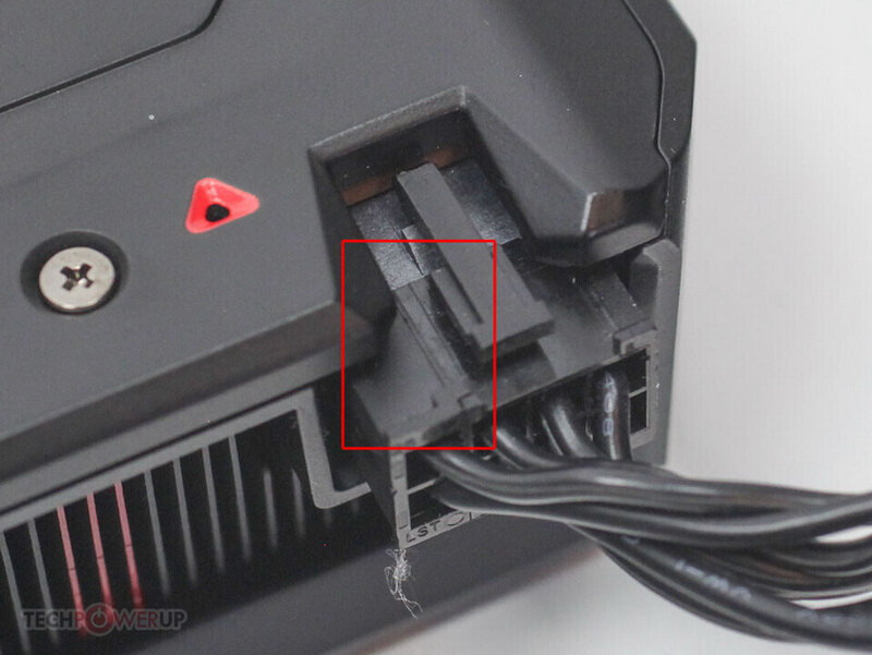

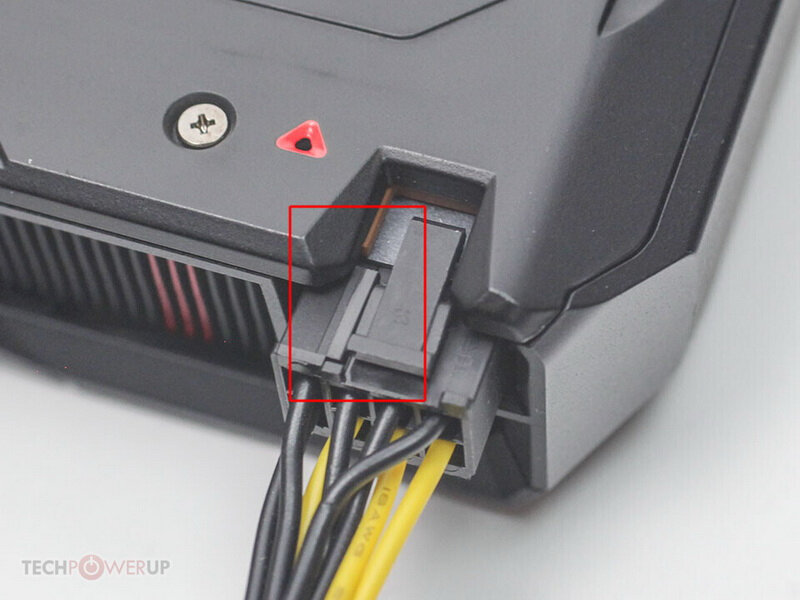

Как указывалось ранее, указанная несовместимость с разъёмом питания видеокарты Radeon RX 7600 в эталонном исполнении была обнаружена лишь у некоторых кабелей питания. Выяснилось, что коннекторы формата 6+2-pin невозможно плотно вставить в 8-контактный разъём, расположенный на видеокарте, из-за особенностей конструкции карты.
Усиливающая задняя пластина видеокарты в месте разъёма питания сильно выпирает вперёд, мешая плотной установке коннектора кабеля. Проблема встречается только у некоторых кабелей со схемой разводки 6+2 и не наблюдается у монолитных 8-контактных кабелей, поскольку у последних нет никаких дополнительных выемок в части коннектора, где расположены два дополнительных контакта. Важно уточнить, что у нереференсных версий Radeon RX 7600 от партнёров AMD такой проблемы совместимости кабелей нет.
