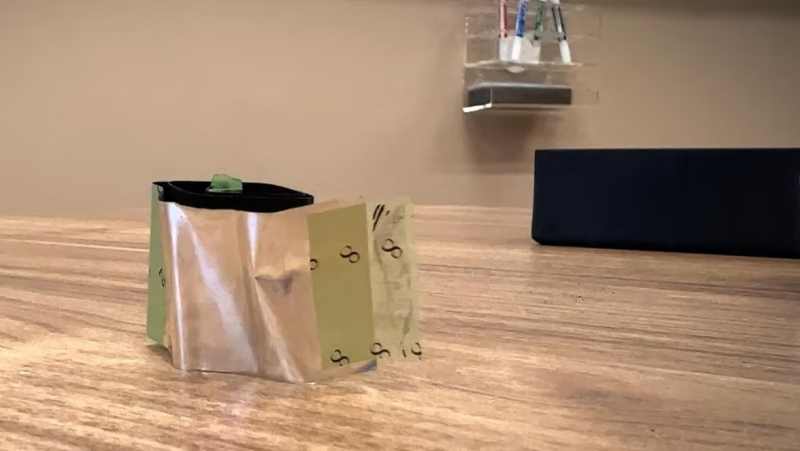

В поисках идеального аккумулятора исследователи использовали батареи в очень тёплой среде — при 85 градусах по Цельсию — в таких условиях аккумуляторы обычно теряют полезные свойства намного быстрее. В ходе одного из тестов было замечено окрашивание электролита в красный цвет, чего не должно было произойти, поскольку батарея представляет собой замкнутую систему — что-то произошло внутри неё самой. В результате химических анализов выяснилось, что в электролите появились примеси диметилтерефталата (ДМТ), из-за которого и происходила самопроизвольная разрядка аккумуляторов. Оказалось, ДМТ структурно напоминает молекулу полиэтилентерефталата (ПЭТ) — последний используется для выпуска пластиковых бутылок, контейнеров для еды и т.д. А также для соединения компонентов аккумуляторов. Почти микроскопические кусочки пластика проникали в электролит и вызывали химические реакции, а значит постепенную самопроизвольную разрядку АКБ. Примечательно, что данный материал используется производителями аккумуляторов повсеместно.
После того как Метцгер и его команда поделились открытием в ноябре 2022 года, информацией заинтересовались многие производители компьютеров и электротранспорта. По данным учёных, многие компании уже готовы заменять подобные компоненты в своих АКБ во избежание быстрой саморазрядки. Учёные уже предложили решение — использовать вместо ПЭТ чуть более дорогой, но не менее распространённый материал — полипропилен, применяемый для выпуска более надёжных пластиковых товаров и более устойчивый к химическому воздействию.
