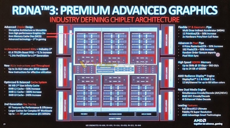

В распоряжении портала VideoCardz оказалось изображение блок-схемы графического процессора AMD Navi 31, который лёг в основу новых видеокарт Radeon RX 7900 XTX и RX 7900 XT.
Графический процессор AMD Navi 31 использует чиплетный дизайн. В центре микросхемы находится большой кристалл GCD (Graphics Compute Die) на базе 5-нм технологического процесса, включающий все вычислительные блоки GPU и прочие необходимые элементы. Вокруг него расположены шесть кристаллов кэш-памяти (MCD). Они построены с использованием 6-нм техпроцесса. В составе каждого кристалла MCD используется двойной 32-битный контроллер памяти, объединённый с кеш-памятью L3. К настоящему моменту AMD лишь подтвердила, что в составе полноразмерного GPU Navi 31 содержится 96 Мбайт кеш-памяти L3 (Infinity Cache), однако производитель не уточнял размеры кеш-памяти L0, L1 и L2. Данную информацию проясняет оказавшийся у VideoCardz презентационный слайд, который, судя по всему, показывали журналистам на презентации за закрытыми дверями. На нём указано, что объём кеш-памяти L0 составляет 3 Мбайт, что почти в 2,5 раза больше, чем у Navi 21. Объём кеш-памяти L1 в три раза больше и равен 3 Мбайт. Объём кеш-памяти L2 вырос на 50 % и составляет 6 Мбайт. Память L3 (Infinity Cache) имеет объём 96 Мбайт, что на 32 Мбайт меньше, чем у графического процессора Navi 21.

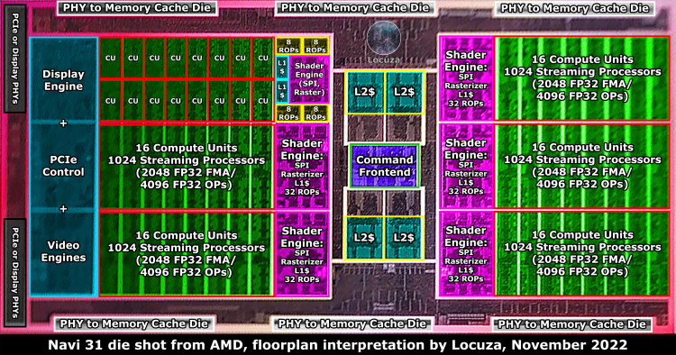

На схеме выше показан Navi 31 с шестью шейдерными движками, в составе которых используются восемь пар исполнительных блоков (Compute Units). Изначально предполагалось, что Radeon RX 7900 XTX имеет 12 288 потоковых процессоров. Однако если же обратиться к сайту компании, то можно отметить указание на наличие 6144 потоковых процессоров, то есть вдвое меньше. Объясняется это тем, что архитектура RDNA 3 опирается на дизайн Dual Issue, что означает выполнение двух арифметических команд FP32 одновременно, из-за чего можно говорить якобы о 12 288 блоках FP32 или потоковых процессорах. В то же время производительность Navi 31 выросла в операциях с плавающей запятой одинарной точности (FP32) до 61 Тфлопс, что относительно предыдущего поколения более чем вдвое.
На слайде также упоминается, что архитектура RDNA3 разработана с учётом возможности оперировать на частоте 3 ГГц. Та же информация идёт от журналистов, которые побывали на презентации новых видеокарт и обсудили этот вопрос с представителями AMD в кулуарах. Однако следует отметить, что максимальная Boost-частота у эталонной Radeon RX 7900 XTX заявлена на уровне 2,5 ГГц. Так указано на сайте AMD. Как компания собирается (и собирается ли) реализовать поддержку частоты 3 ГГц в своих видеокартах на архитектуре RDNA 3, пока неизвестно. Выше можно ознакомиться с фактической фотографией процессора Navi 31 с добавленными поверх аннотациями каждого блока чипа, предоставленной одним из пользователей Twitter.
