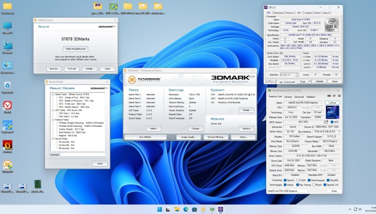

Речь идёт о функциях безопасности на основе виртуализации Virtualization-based Security (VBS). Хотя Microsoft не уточнила, какого прироста производительности следует ожидать после отключения упомянутой функции, но ранее появлялась информация, согласно которой активация функции VBS приводит к потере до 30 % производительности в определённых сценариях даже на компьютерах, которые полностью соответствуют требованиям Windows 11. По данным источникам, после отключения функции защиты целостности памяти графические процессоры Intel Arc демонстрируют ощутимый прирост производительности. На это указывают результаты тестирования, которые опубликовал один из пользователей соцсети Twitter. Если изначально видеокарта набирала около 58 тыс. баллов в тесте 3DMark03, то после отключения защиты целостности памяти этот показатель увеличивается на 2-3 тыс. баллов, что соответствует приросту на уровне 5 %.

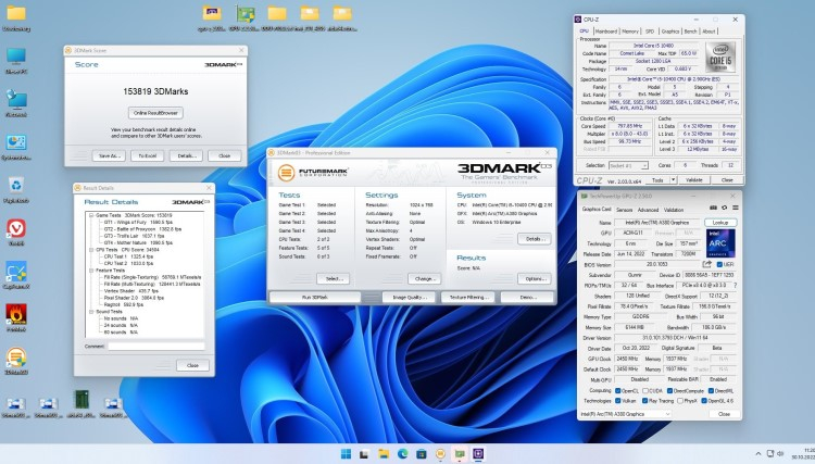

Однако видеокарты Intel можно ускорить ещё сильнее. При использовании слоя DXVK, который предоставляет реализацию DirectX Graphics Infrastructure, Direct3D 9, 10 и 11, через трансляцию вызовов в API Vulkan, производительность подскочила втрое. Это связано с тем, что Intel не поддерживает DirectX 9 в ускорителях Arc и использует слой отображения D3D9On12. Однако DXVK значительно более эффективно извлекает производительность, что и помогает ускорить работу дискретных видеокарт Intel. В уже упомянутом тесте 3DMark03 таким образом можно получить более 150 тыс. баллов. Но важно понимать, что речь идёт о DirectX 9, то есть о старых играх — в современных проектах добиться такого прироста не получится.
