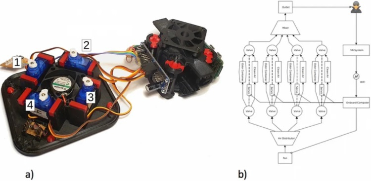

В ходе проделанной работы исследователи сконструировали компактное устройство с четырьмя небольшими ёмкостями для ароматических жидкостей. Каждая снабжена клапанами, которые могут открываться под разным углом, чтобы ароматы смешивались в разных пропорциях. В конструкции также предусмотрен компактный вентилятор, предназначенный для подачи готового аромата в трубку в верхней части устройства, которую пользователь должен поднести к носу. Для управления устройством можно задействовать компьютер.

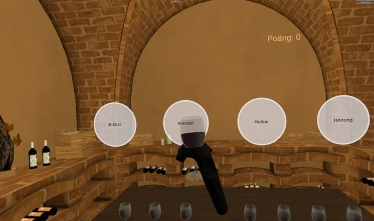

Разработка тестировалась с помощью небольшой VR-игры, в которой необходимо угадывать сорт вина по запаху, чтобы получать баллы. Исследователи выложили все чертежи, инструкции и программный код в открытый доступ, благодаря чему сделать аналогичное устройство для создания запахов может любой желающий. Детали устройства можно напечатать на 3D-принтере.
