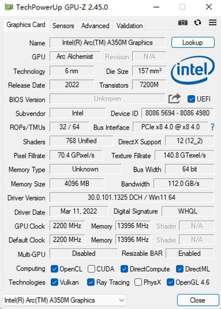

Ближайшим примером является технология NVIDIA Max-Q, благодаря которой одна и та же модель видеокарты NVIDIA может иметь разные показатели TDP и заявленную частоту работы GPU. Петерсон отметил, что в тех же играх, например, в Counter Strike, графическая частота Arc A370M будет выше 2 ГГц. Информация, озвученная Петерсеном, была косвенно подтверждена несколько дней назад благодаря скриншоту утилиты GPU-Z, опубликованному на одной из китайских медиаплатформ. В частности, на изображении ниже показаны характеристики мобильной видеокарты Arc A3530M, у которой GPU работает с частотой 2,2 ГГц. Но при этом официальная заявленная частота CPU этой видеокарты составляет 1150 МГц.
