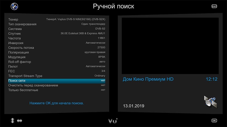

Возник ещё один вопрос. Думаю есть предпосылки не менять тему и продолжить в этой ветке.
Вопрос в следующем - в списке нет 4К каналов. На момент когда бы установлен и работал OpenPli6.2 помню успел посмотреть Festival 4K. А сейчас на BH 3.0.7 его нету в списке.
Сначала подумал, что проблемы с поиском. Нашел на НТВ+ параметры (скрин в атаче), выполнил поиск с этими данными каналов вручную. результатов ноль, 4к каналы не находятся.
На giclub.tv попалась ветка, где упоминалось о том, что BH выше версии 3.0.3 косячит  с интерфейсом модуля CI+. Но при этом, насколько я понял, CI+ дает возможность работы EPG и  не понятно имеет ли отношение к воспроизведению 4К контента.
Подскажите в каком направлении копать в поиске 4к каналов?

41 минуту назад, inoxy сказал:
У вас при  сканировании этого транспондера вообще каналы не находит?

Параметры LNB смотрите, скорее всего параметры стоят неверно.

Да, действительно LNB. Нашел, поправил, всё работает.
Еще раз спасибо.
