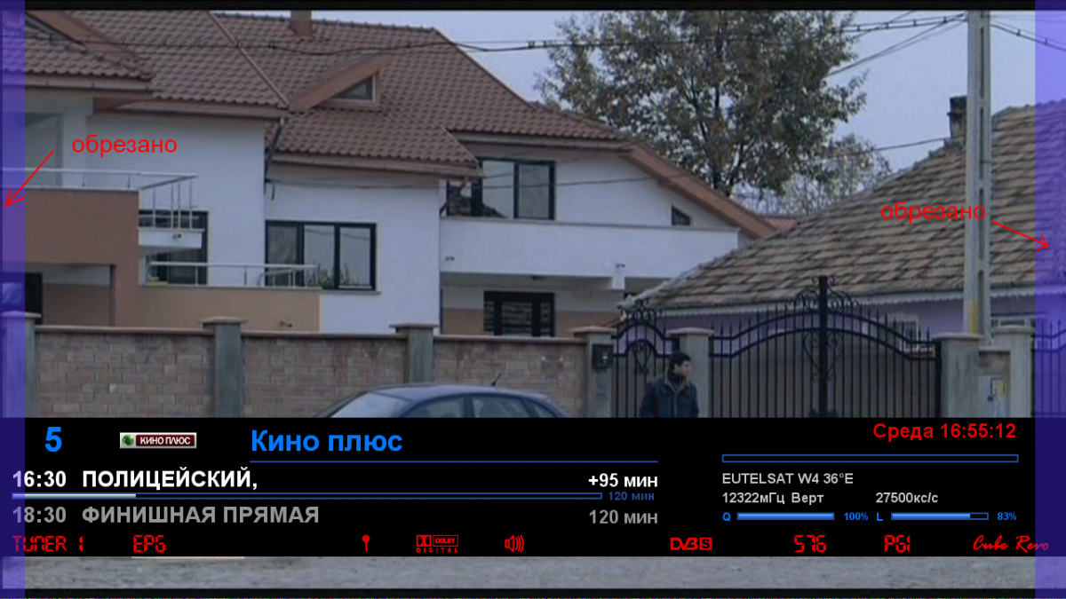

vintalik Опубликовано 7 февраля, 2013 Опубликовано 7 февраля, 2013 Спасибо за труд. Спасибо за спасибо! у меня почему то, меню по кнопке I (информация) не вмещается в экран телевизора (42'), как справа так и слева. Прочитал несколько раз и чуть не закипел пытаясь осмыслить. У меня телик 37" и в него все помещается. :) То что в вэбе все нормально говорит о том, что в тюнере все как надо. Скорее всего надо смотреть настройки формата в телевизоре. (напр. выбрано "Широкий Экран" вместо "Точное Изображение" (возможны варианты в зависимости от марки/модели телевизора)) Но тогда получается, что и кино у Вас идет в обрезанном виде.... Попробуйте там покопать Что до епиков, будь они неладны, трудно сказать, тем более если "повторить не удается".Скин все таки отличается от дефолтного (вес-размер иконок, инфофайлы перекроены), а может лег криво. Плюс положение звезд влияет... Если честно - не знаю. Но бывает и у меня выскакивает, правда нечасто. Вспоминается золотое правило: не лезь туда, где и так все прекрасно работает. (Дефолтный скин например) Правило то вспоминается, а ручки шаловливые покоя не дают :)
moroz-1952 Опубликовано 12 февраля, 2013 Опубликовано 12 февраля, 2013 Все настройки формата изображения телевизора, а также тюнера еще раз проверил. И на формате 4:3 меню не помещается в изображение (имеется ввиду не физический размер зкрана телевизора). Сравнил размеры по горизонтали остальных меню с дефолтным. Они остались неизменными. А вот информация увеличена намного. Может какой глюк в телевизоре, раз у всех нормально. Попробую подключить другой телевизор. IPBOX 9000 pgi 1.4, RC Final, Триколор МРЕG 4
vintalik Опубликовано 12 февраля, 2013 Опубликовано 12 февраля, 2013 на формате 4:3 меню не помещается в изображение (имеется ввиду не физический размер зкрана телевизора). Все равно недопонял. А в 16:9 помещается? Ежели сравнить ширину инфопанелей, то да, на моем скине инфо шире. Но размер скрина = 1280х720. Что соответствует формату широкоэкранных(16:9) телевизоров. все помещается. Настораживает упоминание о 4:3. Вы растягиваете картинку до полного экрана? Тогда делайте это средствами тюнера. Или я опять чего то не того? :)
moroz-1952 Опубликовано 12 февраля, 2013 Опубликовано 12 февраля, 2013 В 16:9 тоже не помещается. Я написал про 4:3 для чистоты эксперимента. При этом заданном формате изображение ужимается, а при 16:9 может уйти за рамки экрана вместе с меню. На 1 фото изображение HD при формате 4:3. На 2 - изображение 4:3 при формате 16:9. IPBOX 9000 pgi 1.4, RC Final, Триколор МРЕG 4
vintalik Опубликовано 12 февраля, 2013 Опубликовано 12 февраля, 2013 В 16:9 тоже не помещается. Я написал про 4:3 для чистоты эксперимента. При этом заданном формате изображение ужимается, а при 16:9 может уйти за рамки экрана вместе с меню. На 1 фото изображение HD при формате 4:3. На 2 - изображение 4:3 при формате 16:9. Хм. Странно. А подключение - HDMI? Интересно, у кого-нибудь еще подобное наблюдается?
vintalik Опубликовано 12 февраля, 2013 Опубликовано 12 февраля, 2013 Для сравнения "Точное Изображение" "Широкий Экран" Второе фото очень похоже на Ваше...
moroz-1952 Опубликовано 13 февраля, 2013 Опубликовано 13 февраля, 2013 Да, подключение по HDMI. Но ..... значит не судьба :rolleyes: IPBOX 9000 pgi 1.4, RC Final, Триколор МРЕG 4
vintalik Опубликовано 13 февраля, 2013 Опубликовано 13 февраля, 2013 Но ..... значит не судьба :rolleyes: Ну не знаю. Вообще-то это неправильный подход. Еще раз повторю: если инфо непомещается, значит и картинка тоже. примерно так. Я все таки думаю, что надо пытать телевизор на предмет честной картинки. Может владельцы Panasonicов подскажут как. Я не в курсе
moroz-1952 Опубликовано 13 февраля, 2013 Опубликовано 13 февраля, 2013 Спасибо за участие. Ваша настойчивость победила. В дополнительном, глубоко зарытом меню оказалась установка режима OVERSCAN. Применяется для скрытия возможных помех по краям изображения. При ее отключение экран принял точное изображение и меню встало на место. Еще раз спасибо и извиняюсь за беспокойство. IPBOX 9000 pgi 1.4, RC Final, Триколор МРЕG 4

vito123 Опубликовано 22 февраля, 2013 Опубликовано 22 февраля, 2013 красивый скин (digitalHD) получился! одно только мне не понравилось, инфобанер слишком сильно растянутый, так вот левую и правую сторону обрезает на телеке.
vito123 Опубликовано 22 февраля, 2013 Опубликовано 22 февраля, 2013 Спасибо за участие. Ваша настойчивость победила. В дополнительном, глубоко зарытом меню оказалась установка режима OVERSCAN. Применяется для скрытия возможных помех по краям изображения. При ее отключение экран принял точное изображение и меню встало на место. Еще раз спасибо и извиняюсь за беспокойство. во блин это не заметил, надо в телике поковыряться

Dersan78 Опубликовано 23 февраля, 2013 Опубликовано 23 февраля, 2013 (изменено) vito123, еще вариант может быть скрытой картинки за экраном, в настройках изображения поставить не 16:9 а пункт "на всю ширину экрана". У меня так на самсунге 46, 8007 модели. Изменено 23 февраля, 2013 пользователем Dersan78

Dersan78 Опубликовано 25 февраля, 2013 Опубликовано 25 февраля, 2013 (изменено) Ну не знаю. Вообще-то это неправильный подход. Еще раз повторю: если инфо непомещается, значит и картинка тоже. У меня на оборот когда весь инфобар (настройка телевизора по ширене экрана) то сама кртинка чуть неправильная, смещена. Когда ставлю в настройках телевизора 16:9 то даже не один пиксель изображения не уходит за край экрана, изображение становиться точка в точку, но, инфо панель уходит за горизонт, повторюсь и только инфопанель, а картинка только улучшается. Проверял на паузе, говорю с уверенностью. Этот косяк наблюдаю очень давно и это все дело скорей всего в софте ресивера. Изменено 25 февраля, 2013 пользователем Dersan78
Dersan78 Опубликовано 25 февраля, 2013 Опубликовано 25 февраля, 2013 (изменено) Вышел из положения, что-бы и картинка более менее на глаз была точка в точку и весь инфобар был, сделал настройку в телевизоре ручное смещение экрана. Скажу сразу телик тут не причем т.к у меня их два один пятого поколения второй восьмого и на обоих одно и тоже и, на любых других источниках воспроизведения видео везде все показывает правильно. Изменено 25 февраля, 2013 пользователем Dersan78
vintalik Опубликовано 25 февраля, 2013 Опубликовано 25 февраля, 2013 говорю с уверенностью. Завидую Вашей уверенности... Не хочу ни с кем спорить, просто опишу то как я это вижу: Разрешение картинки тв FULL HD - 1920x1080 Максимальное разрешение тюнера - 1920х1080 (шире он показывать НЕ МОЖЕТ,т.е. ширина инфопанели НЕ МОЖЕТ БЫТЬ шире 1920) Одновременно один и тот же тюнер выдает и картинку и инфо. И то и другое одновременно вписано в формат 1920x1080 (т.е. они должны совпадать по ширине) Ежели они не совпадают, то это не инфо шире, а картинка уже. У меня на оборот когда весь инфобар (настройка телевизора по ширене экрана) то сама кртинка чуть неправильная, смещена. Это, как я понимаю, косяк (особенность) телевещателя (контента). На разных каналах это проявляется по разному. На HD такого, по идее быть не должно. При масштабировании картинки, она растягивается,заполняет экран, инфо "уходит за горизонт". Но это уже не есть точное (точка в точку) изображение. Тут, конечно, дело вкуса, но мне нравится честная картинка. Навязывать свое мнение не хочу, но скины лепились в соответствии именно с ним. С уважением, vintalik. B)
